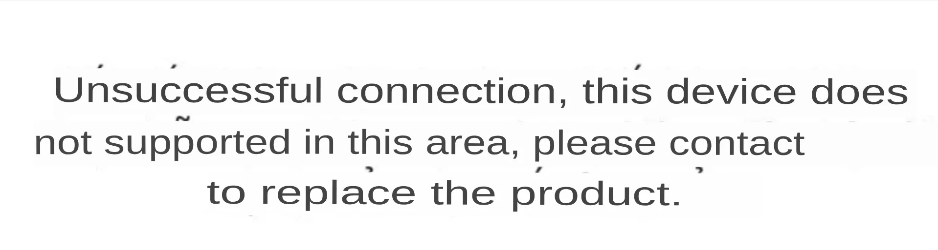

e chào các bác ạ, e có mã cam 70mai D06, e reset lại camera nhưng không thể thêm cam vào ứng dụng được, mong các bác cho xin cách khắc phục và xử lý với ạ, e cảm ơn ạ, e có gửi ảnh lỗi nên ạ
mong ad và các bác giúp đỡ ạ, hiện tại e cũng chưa xử lý được.

Hello welcome to the club.
70mai does not sell “global market” dash cams.
They sell dash cams only for domestic China market.
And dash cams that are “region locked” to certain countries.
It appears you have received / purchase a region lock unit that may not be used in your home country.
Here are some options;
1.) Return the dash cam to the retailer you purchased it from for a cash refund.
2.) Contact 70mai VIETNAM for support;
By the way, how did you buy the 70mai D06 dash cam for?
@Oliver_70mai
Oliver can you confirm everything I said is true, if not please correct me.
-Chuck

tôi đã mua nó và sử dụng được 1 năm, mọi thứ đều bình thường cho đến 1 ngày tôi thấy mất kết nối với cam và không kết nối lại được nữa. cảm ơn bạn vì câu trả lời
I bought it and used it for a year, everything was normal until one day I noticed I lost connection with the camera and couldn't reconnect. Thank you for your answer.

Actually, it's the opposite. 70mai sells the domestic version of its dashcam within China, and the international version to other markets, which are not region-specific or locked.
The domestic version is sold much cheaper, but only has Chinese language support and cannot connect to the 70mai app's international, EU, or NA versions. Although the fundamental difference is firmware only, 70mai manages the device IDs, preventing users from converting domestic version into international by installing the international firmware.
