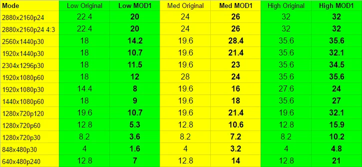

How is about color correction possibilities? I'm dreaming about custom color profilesMOD1 firmware with custom bitrate values. Based on v1.6.1.

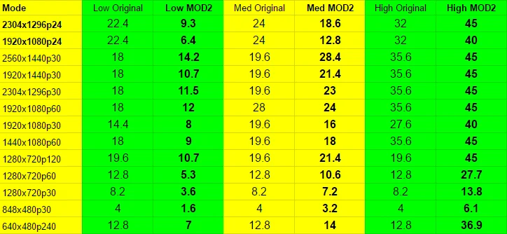

Cool! Would be nice to have the jpg compression not so hard.Photo resolutions and CarDVR AE table adjusted in MOD3.
Var beyefendi. 4k -> 2.3k24, 2.7k -> FHDp24.Hocam merhaba, bu modları yükleyince sadece bitrate değişimleri mi 0luyor ? Başka bir farkı vs var mı.
