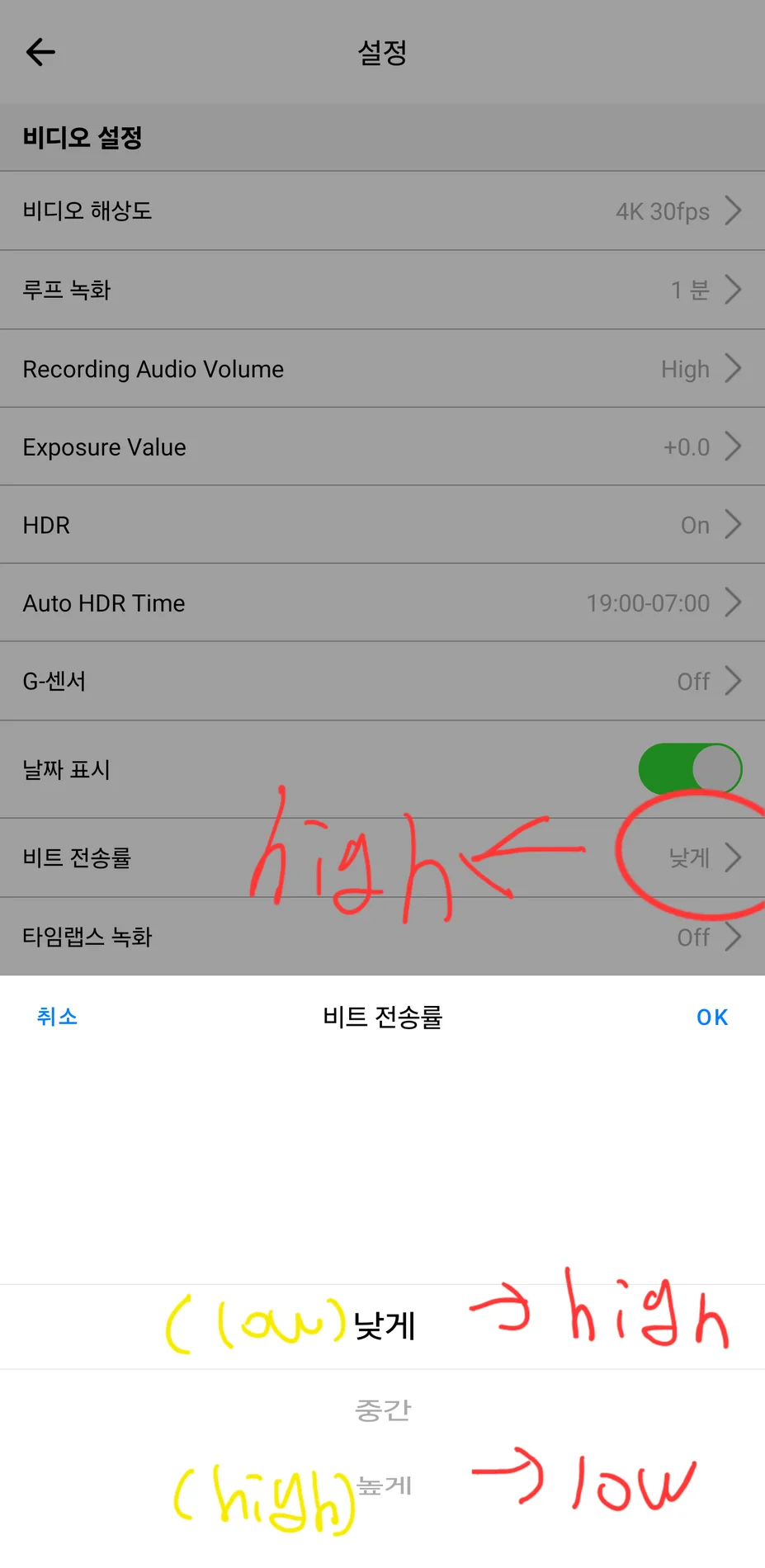

A119M Pro CN firmware, Global Firmware 모두 오류가있습니다.
bitrate 낮음(low) => 높음(high) 으로 작동하며 반대로 높음(high) => 낮음(high)가 됩니다.

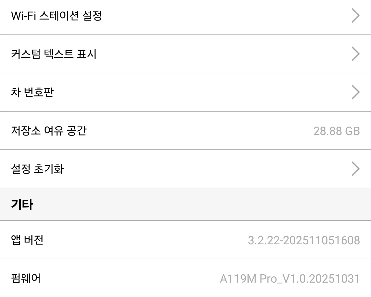

Is it correct if you set in the camera menu instead of app? What is your APP version?
The bitrate is set correctly in the camera menu.
I just checked the A119M Pro menu 3 times.
Firmware: V1.0_20251031

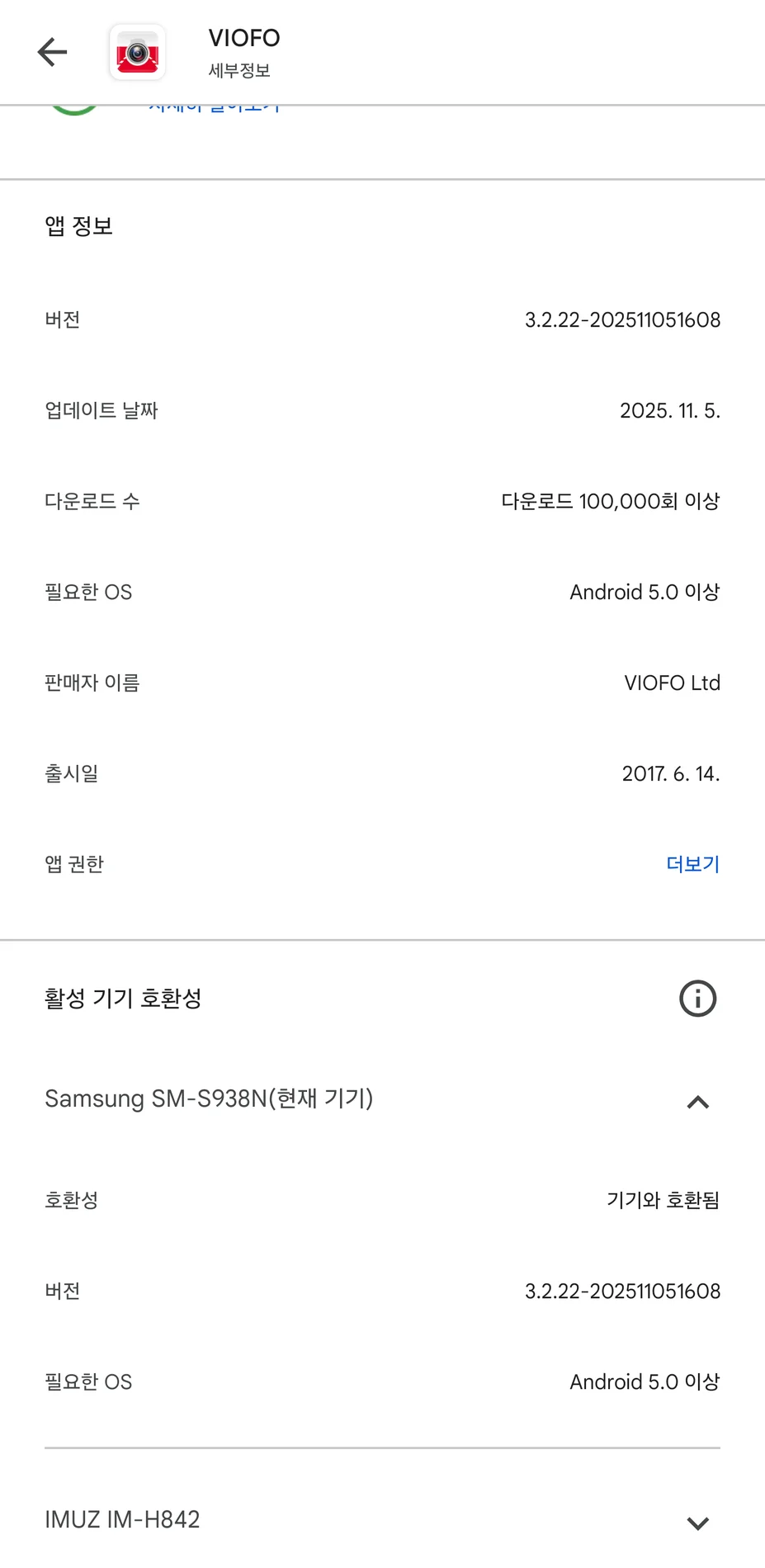

나의 A119M Pro는 중국에서 구매했으며 중국펌웨어 251024? 버젼에서도 똑같은 오류가있었으며 이후 글로벌펌웨어인 251031로 업데이트해도 똑같은 문제가있습니다.
카메라에서 직접 설정해도 문제고 앱에서도 문제입니다.
메뉴의 비트레이트는 실제로 적용되는 비트레이트와 다릅니다.
bitrate menu high => actually low
bitrate menu low => actually high
이것이 번역실수인지 무엇인지 모르겠으나 A229Pro는 정상입니다.
