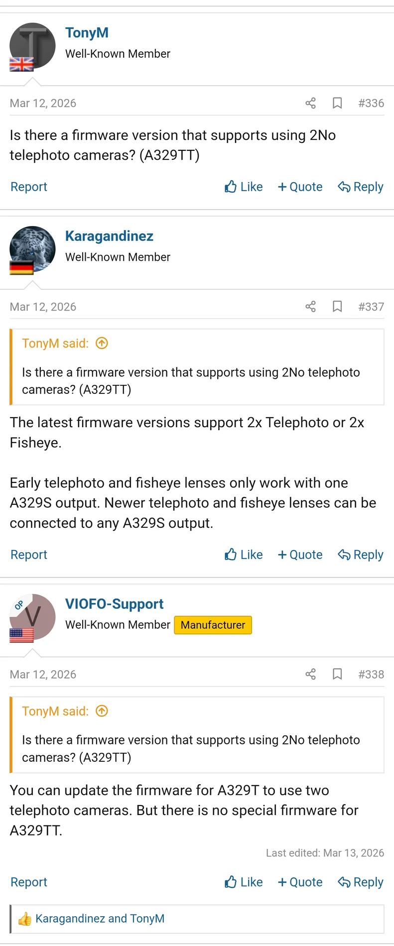

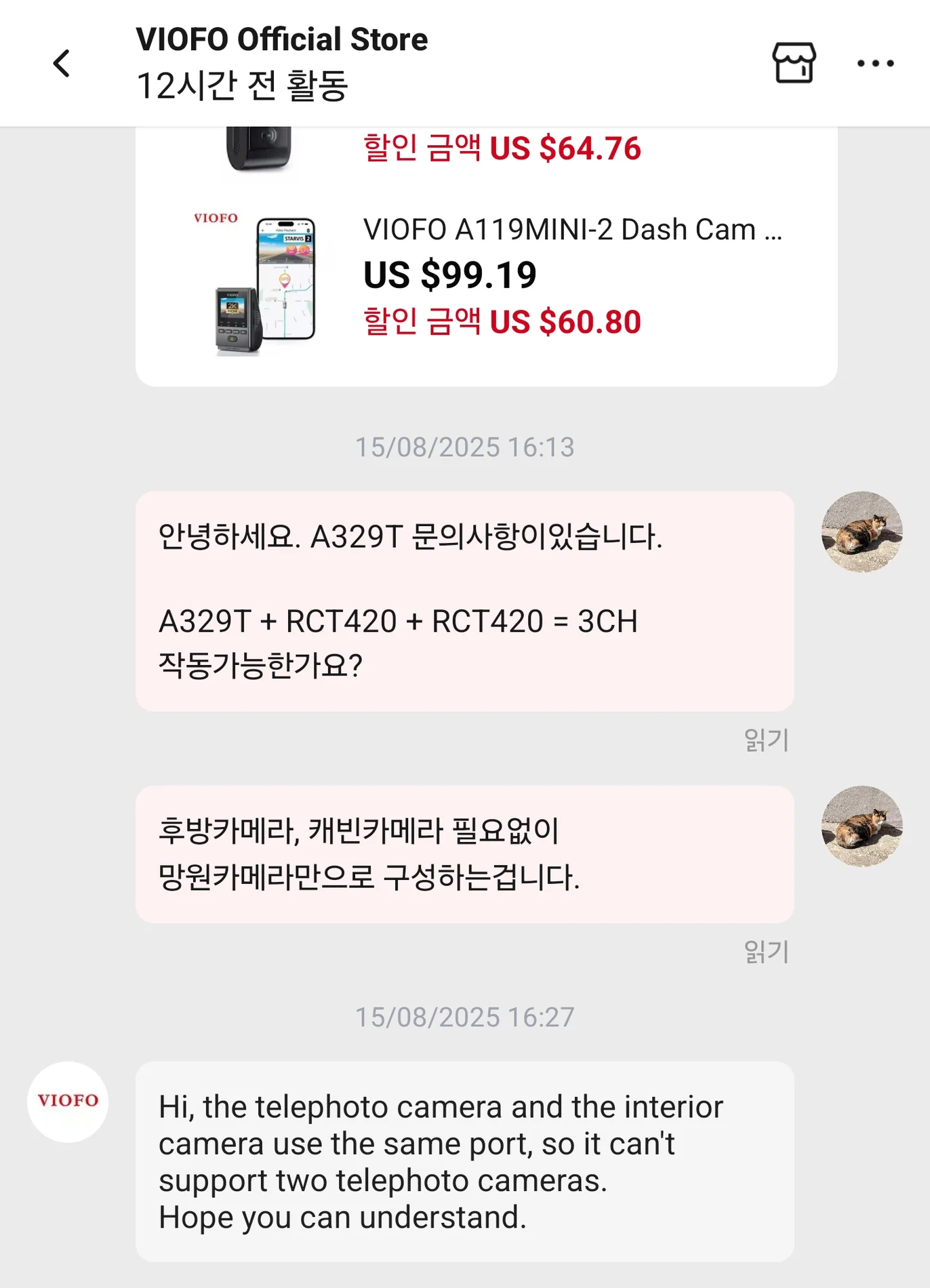

과거에는 A329TT가 불가능했는데 최신 펌웨어로 가능해졌습니다.
Hello, I am Ogu, a VIOFO enthusiast from South Korea.
In the past, A329TT was not possible, but now it is possible with the latest firmware.

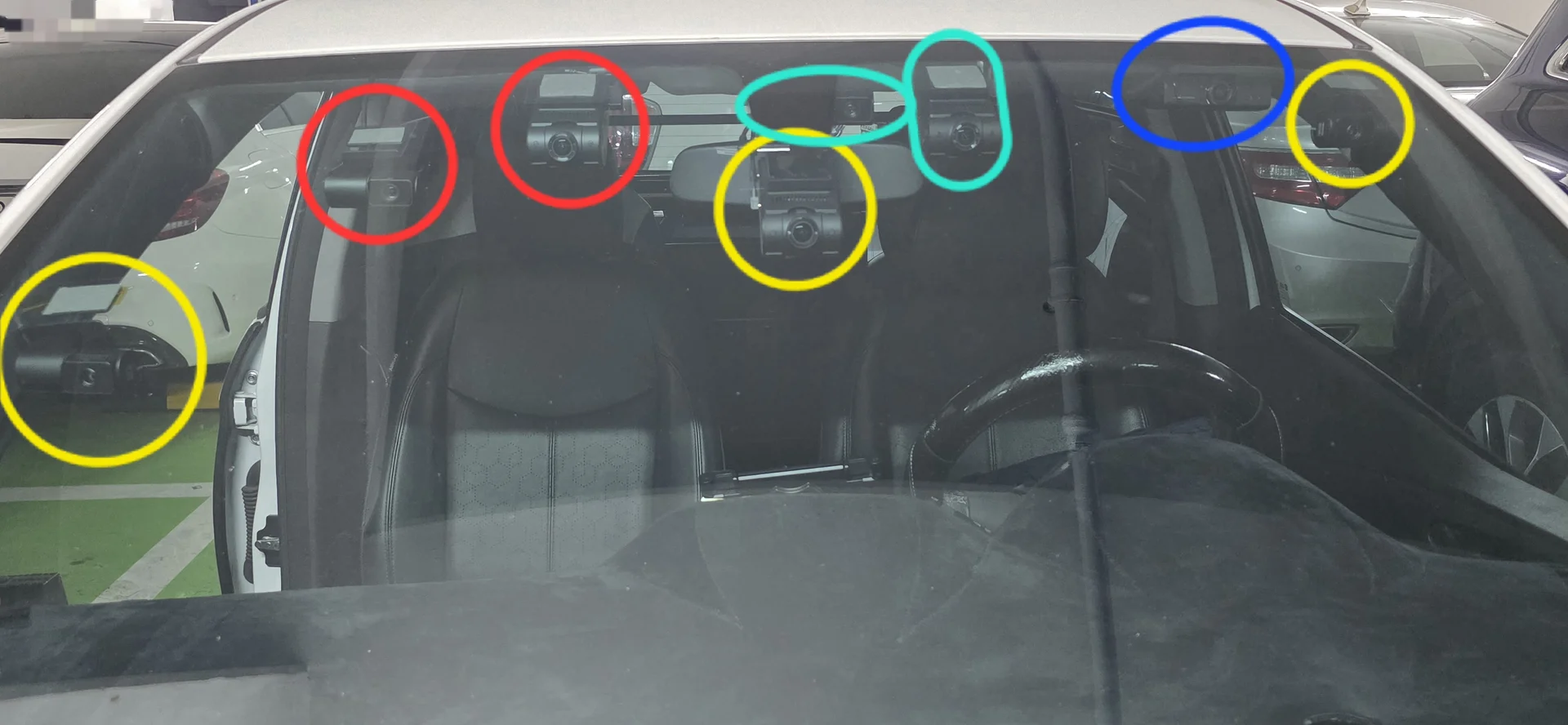

대한민국에는 교통 위반 신고를 할 수 있는 정부 시스템이 있습니다.
이 시스템에서 망원 대시캠의 역할은 중요합니다.
그래서 A229Pro & RTC300을 두 세트 장착하여 다녔는데 현재는 A329TT가 추가되었네요.
South Korea has a government system that allows you to report traffic violations.
The role of telephoto dashcams in this system is important.
So I used to carry around two sets of A229Pro & RTC300, but now the A329TT has been added.
이렇게 전면 유리에 노란색은 A329TT, 적색과 아쿠아색은 A229Pro & RTC300, 청색은 대한민국 브랜드 파인디지털의 12V 백업용 대시캠이 설치된 모습을 보실 수 있습니다.
You can see the yellow A329TT, red and aqua A229Pro & RTC300, and blue blue Fine Digital's 12V backup dashcam installed on the front glass like this.

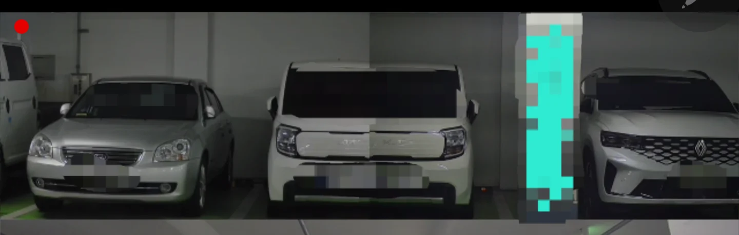

이렇게 설치된 A329TT를 앱에 들어가서 영상을 확인하며 각도를 맞춰보니 사진과 같이 적용되었습니다.
대충 각도가 65도 ~ 70도 정도 맞춰지네요.
A329TT 아주 재밌습니다. 하하하
When I went into the app to check the video and adjusted the angle of the A329TT installed like this, it was applied as shown in the picture.
The angle is roughly aligned to about 65 to 70 degrees.
A329TT is very fun. lol

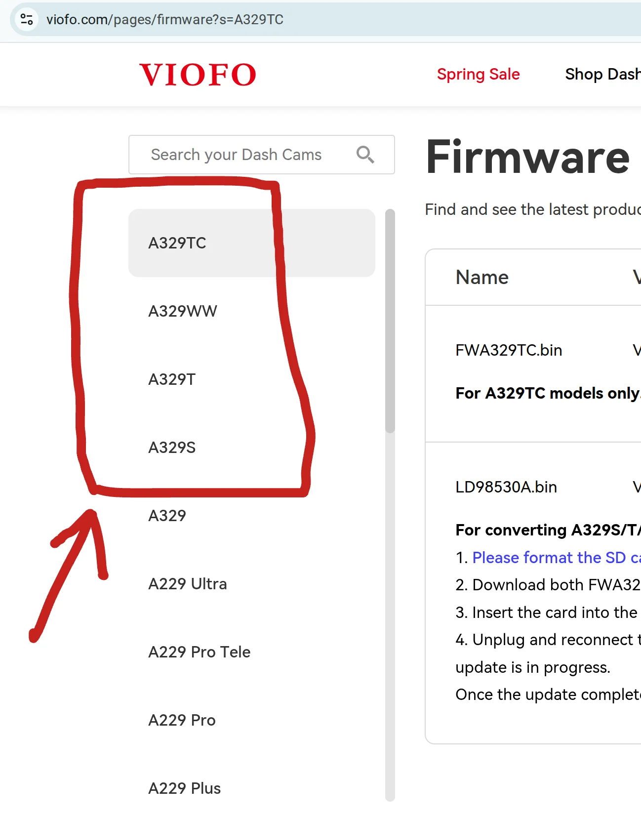

What firmware do you use for A329TT = A329S + RTC420 Telephoto + RTC420 Telephoto?

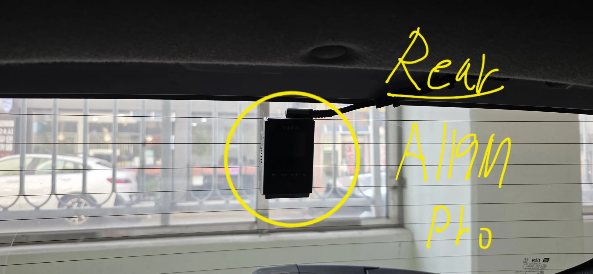

나의 차 후방에는 A119M Pro가 설치되어 있습니다.
An A119M Pro is installed at the rear of my car.
