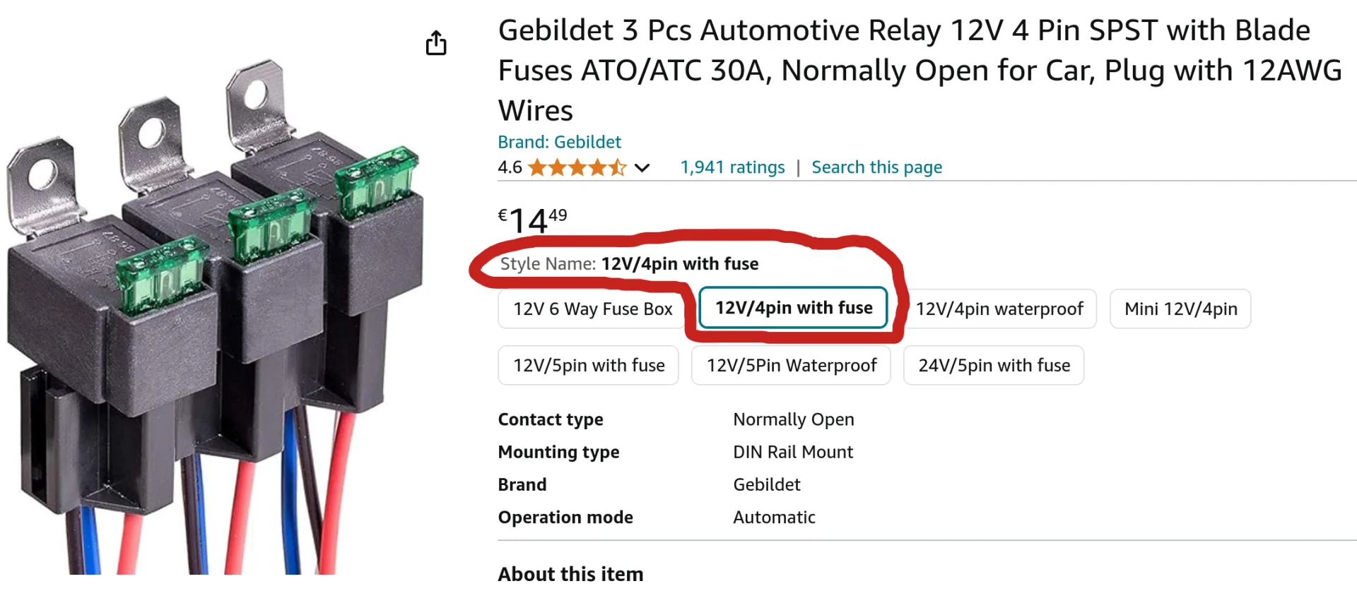

Bonjour, merci pour vos explications instructives. Mon matériel est le suivant : Vantrue Nexus 5 et Power Magic Ultra Battery B-130X. Je ferai installer le tout par un professionnel. Pour être sûr de bien comprendre, ces deux composants sont-ils corrects ?
Pour le relais : https://www.amazon.com.be/Gebildet-...75&mcid=90f16e7764ba3959802f62b6e24818b4&th=1
Pour le câble de connexion de la batterie : https://www.amazon.com.be/Nuofany-R...8c-b576-35736add69d5&pd_rd_i=B0B96G83MN&psc=1
Merci beaucoup pour votre aide.
Yes, I recommend the 12AWG power wire instead of the included 14AWG power wire.
However, I would use the 4-Pin Relay, not the 5-Pin Relay.
And I would use a 15 Amp fuse in the Relay, not the included 30 Amp fuse.
If the 15 Amp fuse blows, then use a 20 Amp fuse.
Oui, je recommande le câble d'alimentation 12AWG au lieu du câble d'alimentation 14AWG inclus.
Cependant, j'utiliserais le relais à 4 broches, pas le relais à 5 broches.
Et j'utiliserais un fusible de 15 A dans le relais, pas le fusible de 30 A inclus.
Si le fusible de 15 A saute, utilisez un fusible de 20 A.
Merci beaucoup, cela m'aidera beaucoup.

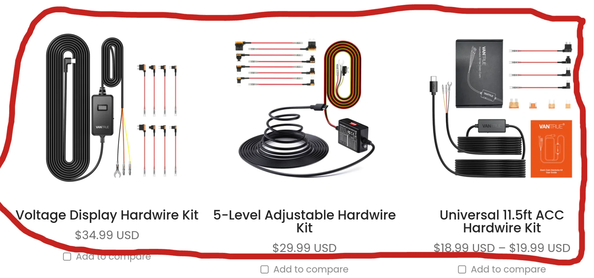

Une autre question si je peux me permettre, est-ce que ce câble [Output cable for dashcam (Cigarette lighter socket)] existe en version USB-C direct, si oui avez-vous la référence ?
I’m not sure I understand.
If you will be using PARKING MODE you will need to use a 3-Wire Vantrue Hardwire Cable connected to the B-130X.
Je ne suis pas sûr de comprendre.
Si vous utilisez le MODE PARKING, vous devrez utiliser un câble Vantrue Hardwire à 3 fils connecté au B-130X.
Je m'exprime mal, je vais essayer d'être plus clair. Le Vantrue s'alimente en USB-C sur le connecteur de la batterie via une prise allume cigare mâle/femelle.
J'aurais aimé éviter cette connexion allume cigare et avoir un câble de port USB-C côté Vantrue et le connecteur adapté côté batterie, une connexion directe en quelque sorte.
