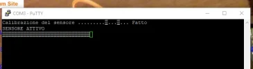

hey first ofall thanks for the help, but i need more help, im not a programmer, but i did manage to see bootup codes but when ever i enter : netcar sn CCBAAACNB01651006957 i recive err no action part...... what am i doing wrong what excaly do i have to type in? when i type ? i responde with a list of things.
can you please print screen the messages you see right before you can type the command?
I recieve a lot of messages but can not type commands..
You won't see typed command.
Zasilanie podłączasz na końcu?
[QUOTE = "ddr, příspěvek: 431481, člen: 36742"] Zasilanie podłączasz na końcu? [/ CITÁT]
Podłączyłem na wiele sposobów. Spróbuję jeszcze raz.
Není to działa, próbowałem wszystkiego. Połączono na wiele sposobów. Pisze coś dziwnego, kiedy się przyłączam GND. Zmienialem kabla RX za TX. I szybkość komunikacji tylko 9600...

Zrób zdjęcia jak to jest połączone bo na jednym zdjęciu widzę przewody których nie ma na drugim. TX ma być do UART TX i RX do UART RX. GND do masy na płycie na przykład . Zasilanie tylko z USB.
Wiadomość w terminalu nie wygląda na taką która by pochodziła z kamery.
Wiadomość w terminalu jest z Arduino. Arduino niewymaga zadnego opragromavovania?
Zasilanie jest u usb - camera i arduino - pc.
RX i TX podlonczone popravnie.

Nie wiem z czego, ale nie z kamery. Jeśli dobrze widzę to połączyłeś TX do UART RX i RX do UART TX, czyli źle. Zapomniałeś też podłączyć RES do GND.
No i nie zapomnij podłączyć jeszcze masy kamery do GND. Baud rate ma być 115200.
Sukces!
Vpisuje SN i nereaguje...
Tutaj jest original bez SN
A wpisz "netcar sn" i naciśnij enter.
Niestety bes sukcesu.
Próbowałem więcej wariantów.
Coś jest nie tak.
Nie wiem co robisz źle i w jakim dokładnie stanie jest kamera. Zdalnie niestety nie pomogę. Możesz ją ewentualnie wysłać do mnie do naprawy, szczegóły w pierwszym wpisie.
