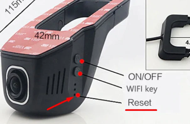

Заранее спасибо! [/ QUOTE] Попробуй сбросить камеру к заводским установкам в самой камере кнопками. Также есть кнопка сброс попробуй подать питание и нажать эту кнопку.

If you are referring to the reset button I did try it. The only thing that it does is to cut the power to the camera and nothing else.
I have'd tried the suggested firmware and no luck. The camera does not want to install it. It just starts recording when it receives power. I had copied the bin file and config file on the sd card root folder and it did not worked. SD card was formatted before the new files were added.

AV OUT должен быть для питания и подключения камеры. Обычно желтый тюльпан это ВИДЕО ВЫХОД для подключения к монитору или головному устройству с экраном. Заказать себе подобную камеру заказать. Там всегда есть ВИДЕО ВЫХОД. Поищи. После подключения к этой проблеме решишь свою проблему без перешивки. Сброс к заводским установкам. Еще вариант я о нем писал, повторю подробней. Отключаешь питание камеры. Зажимаешь кнопку сброc RESET. Подключаешь питание к камере. Кнопку RESET держишь. Обращать внимание на то, что будешь держать кнопку RESET долго (до 1 минуты для надежности). Это признак того, что произошел сброс.
