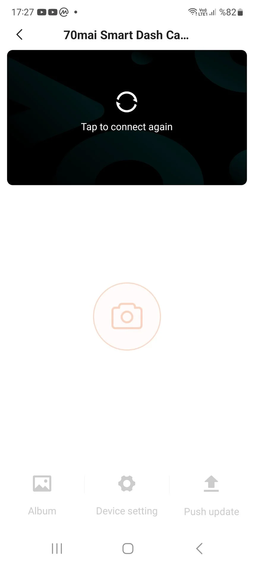

Merhaba, 70 mai d01 kamerasının yeşil lideri var ama böyle bir uyarı alıyorum. Nasıl düzeltebilirim? Yeni bir hafıza kartı aldım ama işe yaramadı.
Hello, the green led of the 70mai d01 camera is on, but I am getting such a warning. How can I fix? I bought a new memory card but it didn't work.
I'm getting the same error and couldn't find a solution.
