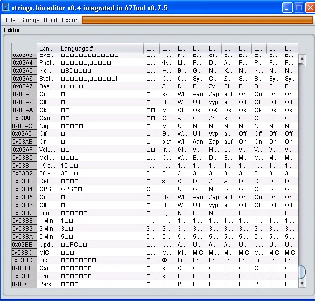

1. This should work, did you experience any specific issues? Which A7Tool version did you use?
Actually, yes. This is how opens edited and saved file. I created it at home, version 0.7.6. At home It looks the same, but instead of squares hieroglyphs. And I have a strong suspicion that this is causes brick.
Yes, I tried to use it. It generate brick.
But you created it with the beta A7Tool I linked above?
Thats strange. maybe you could upload the generated firmware as well?

plotter, сравните сгенеренный файл rom с оригинальным из фирмваре по размеру.
Если сгенеренный окажется больше по размеру оригинального возможно причина кирпича-булочки кроется здесь.
Я не пользуюсь программой от Tobi и мне сложно что-то вам сказать.
В любом случае можно многие файлы не включать в Rom, они там просто не нужны.
Этим вы сэкономите пространство Rom.
